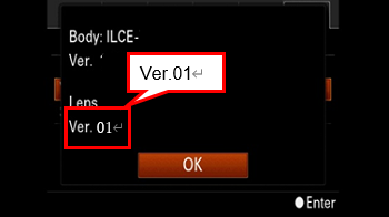

Proverite verziju sistemskog softvera objektiva
Sledite uputstva u nastavku da biste proverili verziju sistemskog softvera objektiva:
- Izaberite Menu → Setup → Setup Option → Version (Meni → Podešavanje → Opcija podešavanja → Verzija).
- Prikazana je verzija sistemskog softvera objektiva.
Napomene:
- Ako je verzija sistemskog softvera ver.01, potrebno je da ažurirate softver.

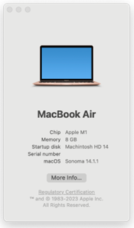

Za Mac računare sa procesorom Apple Silicon
- Promenite bezbednosne smernice na Mac računarima sa procesorom Apple Silicon.
- Na ekranu About This Mac (O ovom Mac računaru) prikazana je stavka sa oznakom Chip (Čip) zajedno sa nazivom čipa.
- Pogledajte članak Kako se menjaju bezbednosne smernice na Mac računarima sa procesorom Apple Silicon.
- Za Mac računare sa Intel procesorom ovaj korak nije neophodan.

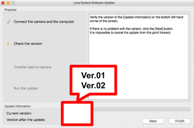

- Potrebno je da ažurirate softver

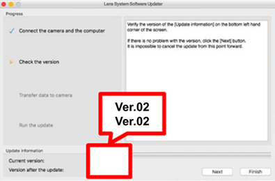

- Nije potrebno da ažurirate softver
- Potvrdite da je Current version (Trenutna verzija) ver.01 i kliknite na Next (Sledeće). Podaci se prenose na fotoaparat (približno 5 sekundi).
Napomena: Nemojte da isključujete fotoaparat niti USB kabl tokom ažuriranja.
- Kada se završi prenos podataka, otvoriće se sledeći ekran:
Kliknite na dugme Finish (Završi). - Počinje postupak ažuriranja i na fotoaparatu se prikazuje traka napretka (približno 40 sekundi).

3. korak: Proverite da li je verzija sistemskog softvera objektiva Ver. 02
- Na fotoaparatu izaberite Menu → Setup → Setup Option → Version (Meni → Podešavanje → Opcija podešavanja → Verzija).
