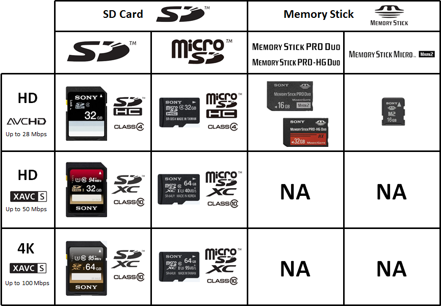

Memorijske kartice: Filmove snimate na malu memorijsku karticu koja se smešta u ležište u kameri. Važna je brzina kartice: za Full HD sa zvukom će vam trebati brža kartica nego za SD video bez zvuka.
Performanse kartice zavise od sledećih činilaca:
Skladište podataka: mereno u gigabajtima, koliko kartica može da primi.
Brzina kartice: Koliko brzo kartica može da zapisuje podatke. To se meri u MBps – megabajtima u sekundi (za razliku od megabita u sekundi, za originalnu brzinu protoka snimka). Kartice se označavaju u klasama na sledeći način:
Enlarge image
